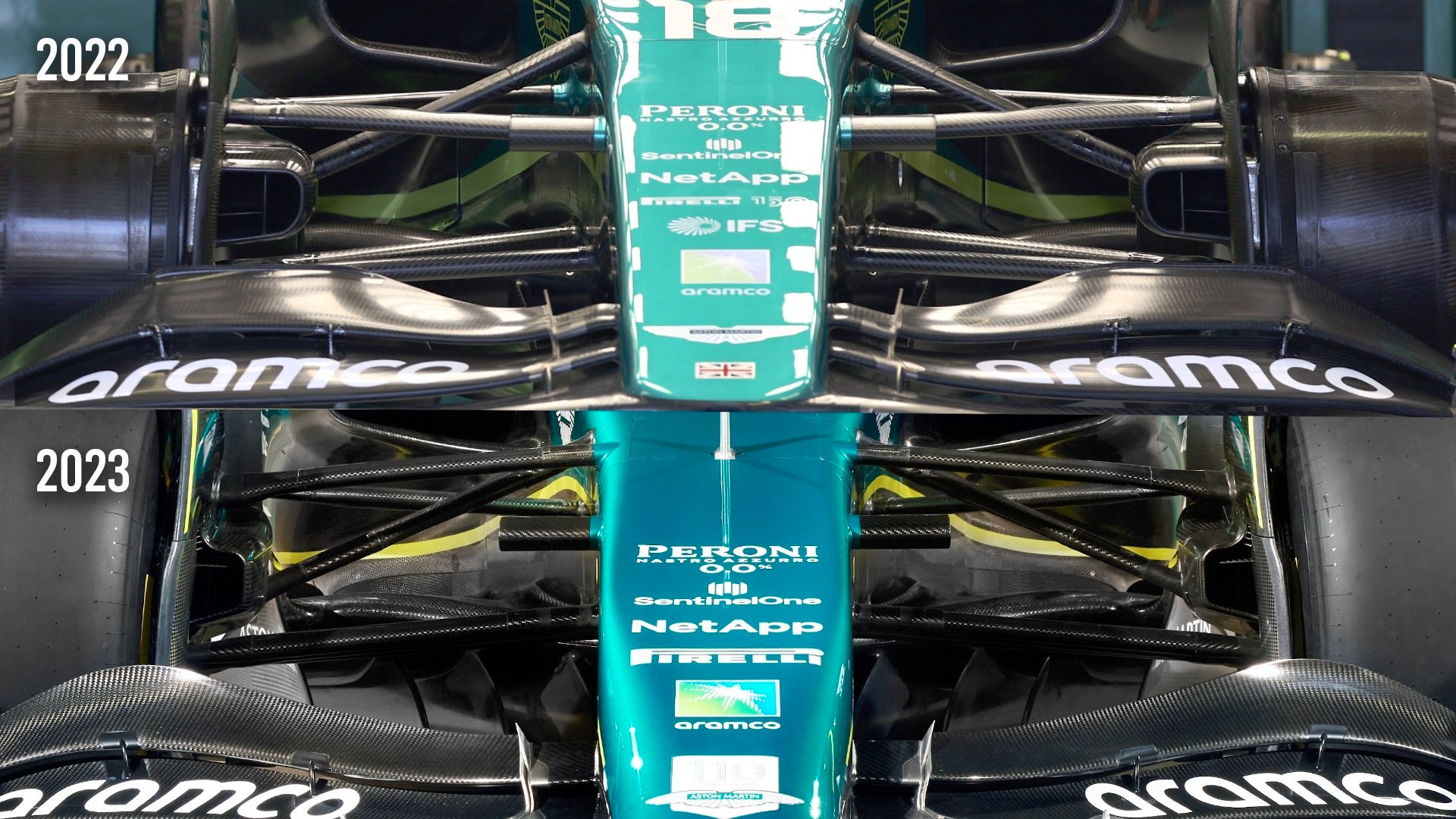

Más comparativas d #AMR23. Ala delantera. Morro más estilizado. Concepto de flaps diferente. Salidas y entradas de refrigeración superiores mayores
More AMR23 comparissions. Front wing. Different nose shape. Different flaps concept. Bigger engine cover cooling inlets and outlets

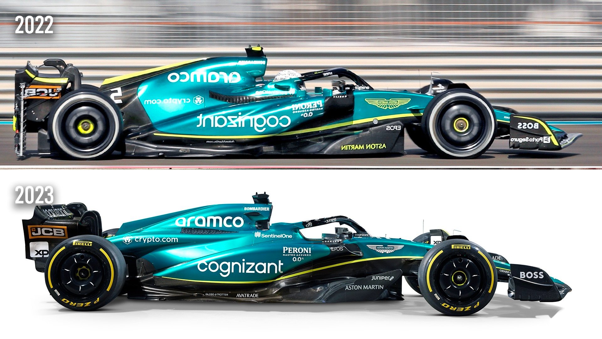

Gracias Govi :thank_you: , por la extensa de Astón Matín (Tararín) ;D (Flanders mode: On) :mosking:
A continuación el resumen de la de McLaren con su MCL60:

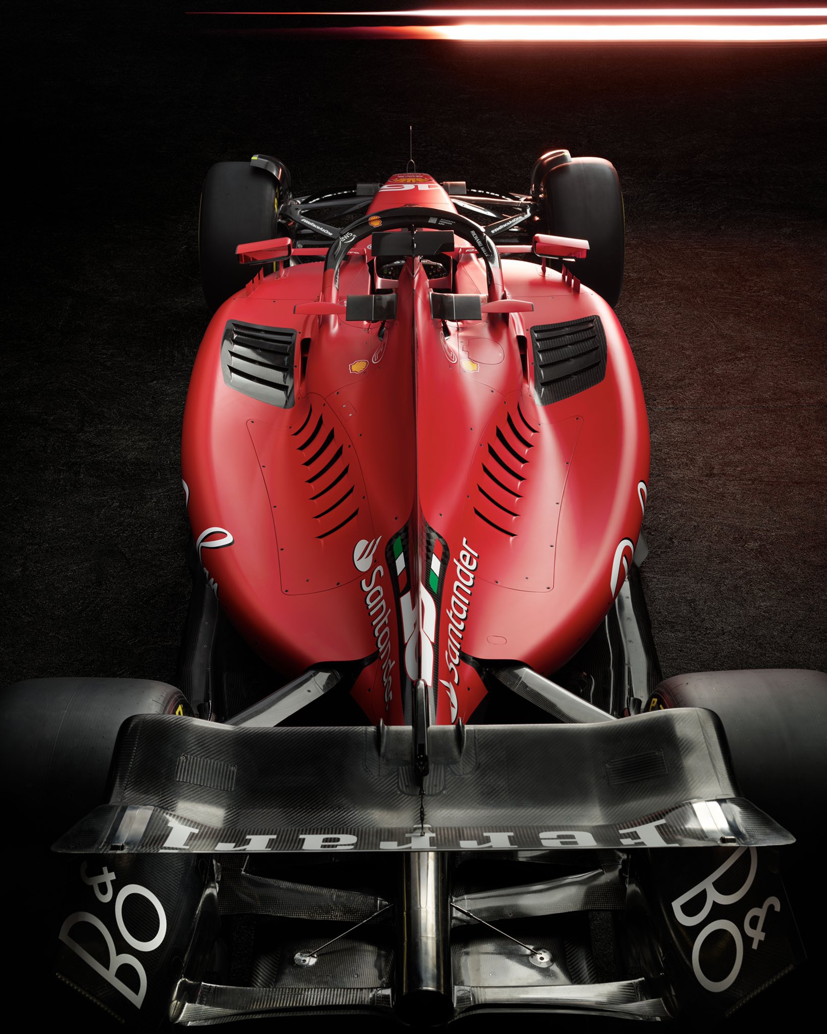

Y en el día más color rojo del calendario, nos enseñan la SF-23.
A ver qué tal se llevan estos tres.
El vídeo de la presentación. Orgullo italiano.
https://www.youtube.com/live/f12SjV_VsTU?feature=share&t=434

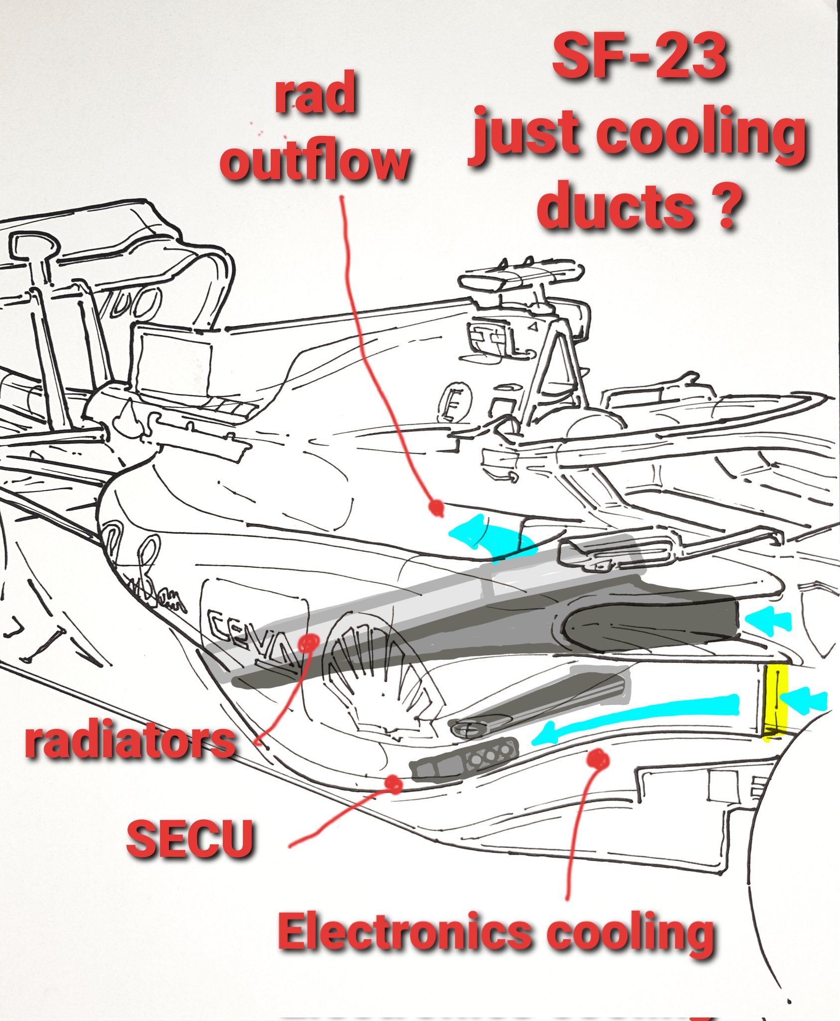

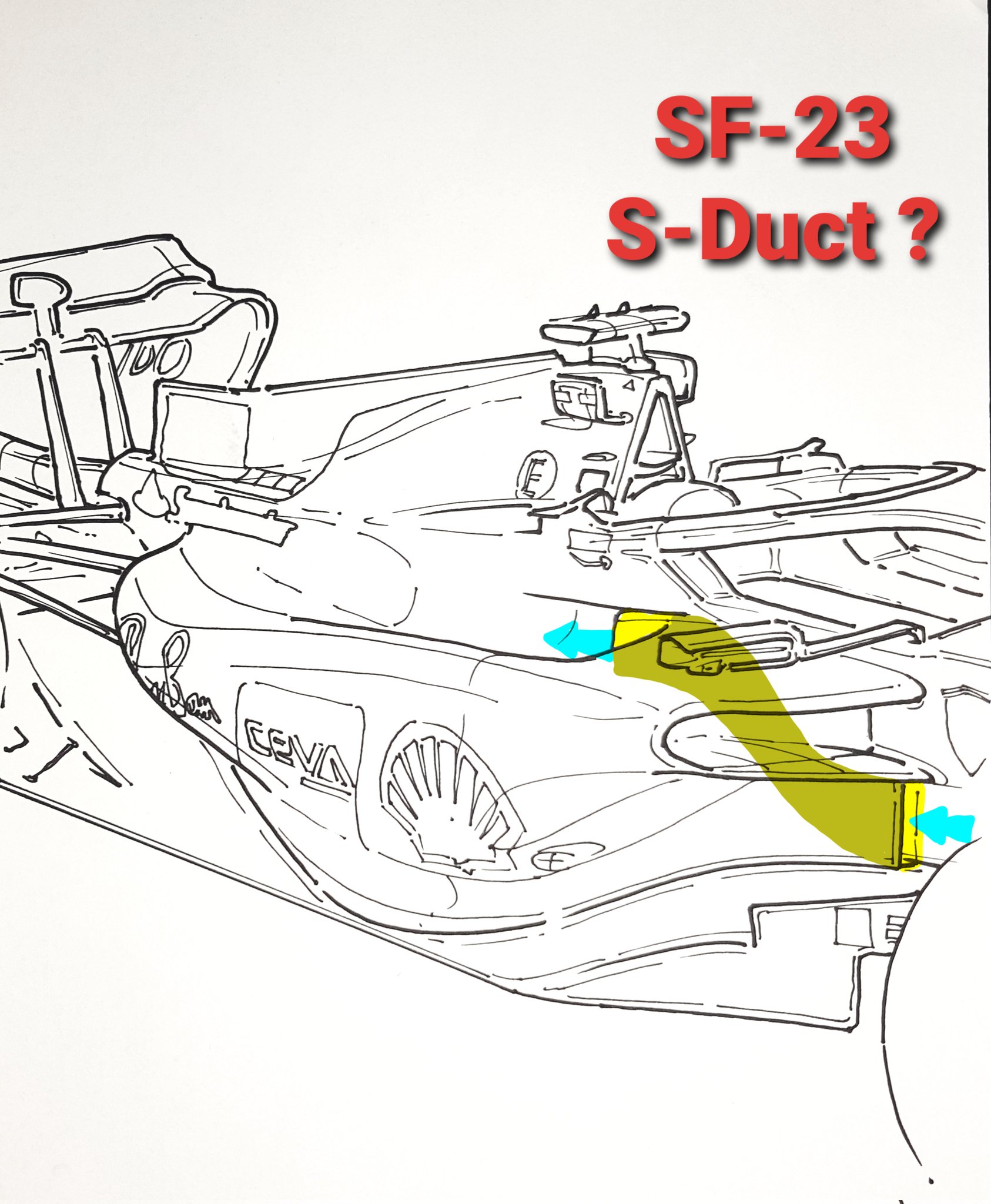

Como apuntaba antes McH, las fotos que nos están mostrando hay que cogerlas con pinzas pero Craig Scarborough ha aclarado las fotos de la SF-23 de hoy y ha hecho algunas anotaciones.
Craig Scarborough @ScarbsTech · 41min
Lots of speculation around Ferrari's sidepod ducting. What is the purpose of this inket and outlet.
Here's the possibilities....
#SF23 #F1 #F1TECH
Is it a type of S-duct? Taking the inlet flow through to the bathtub exit.
This could clean up the boundary layer along side of the chassis before the inlet.
and/or
Keep the airflow attached to the bodywork along the interface of the  bath tub.
Is it just a cooling duct for electronics within the sidepod.
Lots of electronics have been moved out of the cockpit this year to the sidepods.
Most sidepods, have hidden inlets like this.
Which leaves the cockpit side outlet as just a usual cooling outlets for the rads.

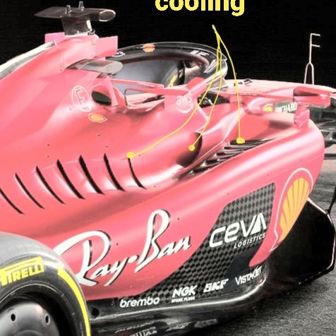

Albert Fabrega @AlbertFabrega · 5h
Parece una entrada en zona inferior del pontón. Yo diría que va a la parte superior del pontón para limpiar abajo y dar energía a flujo superior?🤔
Looks an inlet on the lower area of sidepod. It could clean air from below and energize the flow on the top of the sidepod?🤔
#F1
Dos pequeños videos de lo que se refiere Albert en este enlace: https://twitter.com/AlbertFabrega/status/1625509138846429184
